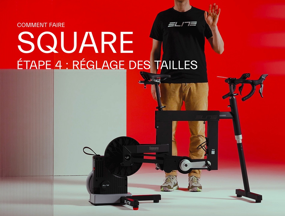

  • Entièrement réglable
    CONFIGURATION PERSONNALISABLE DE LA TAILLE XS À XL
    Square est conçue pour s’adapter avec précision à la configuration de votre vélo, grâce à une structure réglable couvrant une large gamme de tailles, de XS à XL.
    Vous pouvez ajuster tous les points clés: hauteur, recul et inclinaison de la selle, hauteur et avancée du guidon, longueur du tube supérieur, manivelles.
    Les zones de réglage sont dotées d’échelles millimétriques bien visibles, ce qui facilite les réglages et vous aide à reproduire votre position avec précision.
    MANIVELLES RÉGLABLES
    Pour une personnalisation encore plus précise, Square propose cinq configurations de longueur de manivelles: 165, 167,5, 170, 172,5 et 175 mm.
    Un détail essentiel pour respecter votre style de pédalage et garantir une continuité biomécanique entre le vélo outdoor et indoor.

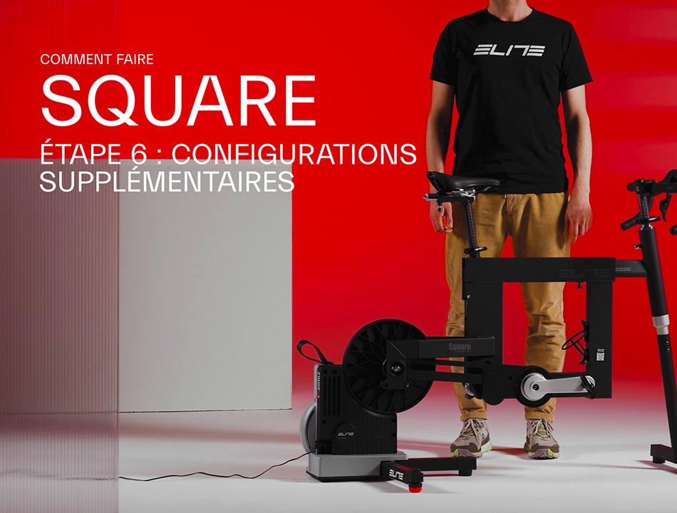

    UN POSTE, PLUSIEURS CYCLISTES
    Square est pensée pour être partagée : grâce à sa large plage de réglages, tu peux adapter le cadre en quelques gestes à la position de cyclistes différents, sans devoir changer de vélo ni recalibrer le réglage à chaque fois. C’est la solution idéale si vous êtes plusieurs à vous entraîner à la maison, ou si tu n’as pas de vélo dédié au home trainer.

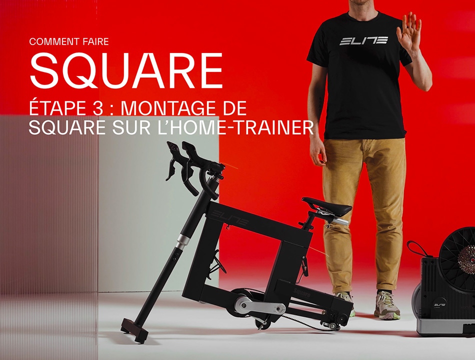

    Plus besoin de cassettes de rechange, d’adaptateurs ou de bagues/d’entretoises à remplacer à chaque séance : Square se connecte facilement aux home trainers à entraînement direct Elite les plus récents avec un pignon unique dédié à la place de la cassette, sans avoir à régler le dérailleur arrière.

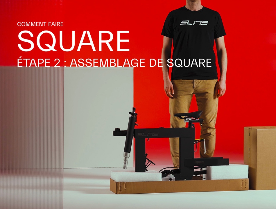

  • Plug & Play
    INSTALLATION IMMÉDIATE, MÊME AVEC APPLICATION DÉDIÉE
    Square est un cadre intelligent Plug&Play, alimenté par batterie, qui ne nécessite aucune connexion électrique pendant l’utilisation. Le montage avec le rouleau et les éventuels accessoires est simple et direct, grâce aux outils inclus et à l’application de contrôle Square.
    Lors du premier démarrage, tu peux associer l’home-trainer Elite détecté le plus proche, configurer jusqu’à cinq profils utilisateur avec des rapports et des vitesses différents, définir un niveau de résistance pour le mode autonome et accéder à toutes les principales fonctions du système, comme les réglages du changement de vitesse virtuel et l’appairage avec les accessoires compatibles.
