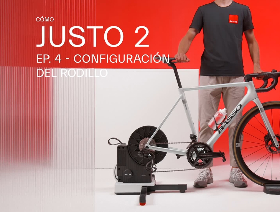

    CALIBRACIÓN AUTOMÁTICA
    Justo 2 está listo para la acción: el rodillo realiza calibraciones automáticas que garantizan un rendimiento constante en el tiempo, sin que tengas que hacer nada. Cada sesión comienza de la mejor manera, sin interrupciones.
    ENTRENAS DONDE QUIERAS
    El rodillo ofrece dos modos stand-alone para entrenar donde quieras, incluso sin conexión a apps o sin alimentación eléctrica.
    Si está alimentado pero no conectado a un software, puedes preconfigurar una pendiente de hasta el +24% a través de la app My E-Training, que se mantiene incluso offline.
    Sin conexión ni alimentación, puedes ajustar en la app el nivel de resistencia del freno (de 1 a 16) antes de tu entrenamiento al aire libre.
