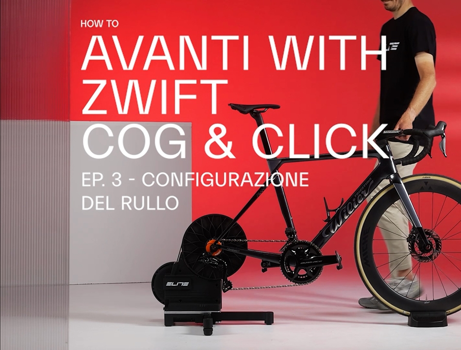

Bereit für den Einsatz EIN HEIMTRAINER, DER VON GRUND AUF SMART GEDACHT IST
Mit Avanti verschwindet jede Hürde fürs Training. Das kompakte Design und der integrierte Griff machen Transport und Umplatzierung ganz einfach.
Die Struktur ist vollständig vormontiert und sofort einsatzbereit – mit einer Plug-&-Play-Konfiguration, die den Aufbau auf ein Minimum reduziert. Du musst nur die Standfüße ausklappen, das Fahrrad mit den mitgelieferten Adaptern und Freilaufkörpern montieren und den Trainer an den Strom anschließen. Eine praktische integrierte Schublade sammelt und schützt die Adapter – so hast du alles griffbereit und ordentlich verstaut.TRAININGFREIHEIT, WO IMMER DU BIST
