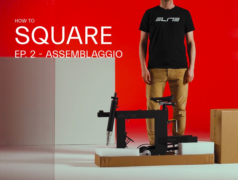

Plug & Play NATYCHMIASTOWA KONFIGURACJA, TAKŻE Z DEDYKOWANĄ APLIKACJĄ
Square to inteligentna rama Plug & Play zasilana baterią, która podczas użytkowania nie wymaga podłączenia do sieci elektrycznej. Montaż z trenażerem oraz dodatkowymi akcesoriami jest prosty i intuicyjny dzięki dołączonym narzędziom oraz aplikacji Square.
